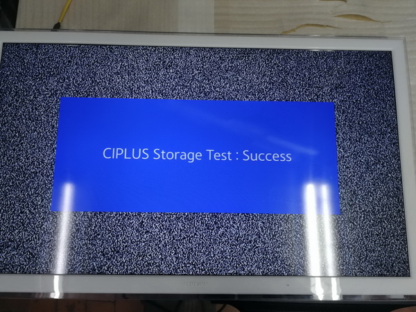

Аппарат не входит в рабочий режим при включении виснет на заставке SMART TV после прошивки IC901 24C512 начал исправно работать. Облазил инет в поиске исправной этой прошивки и все почему то шифруются и не выкладывают данную прошивку, а только по просьбе пересылают друг другу на мыло. Я решил исправить эту ситуацию, сам слил с рабочей платы перепрошил и оживил нерабочий аппарат.

Аватар ВашЭлектрик ВашЭлектрик 07.03.2019
Оживил, но угробил ключи, сделав ТВ инвалидом <br /> Т.ч. на счет &quot;исправно работает&quot;, это хрень.. <img rel="usm" src="/smailik/smai/nono.gif" border="0" align="absmiddle" alt="nono" />
Аватар Альберт Альберт 08.09.2023
<!--uzquote--><div class="bbQuoteBlock"><div class="bbQuoteName" style="padding-left:5px;font-size:7pt"><b>Цитата</b> <span class="qName"><!--qn-->ВашЭлектрик<!--/qn--></span> (<span class="qAnchor"><!--qa--><!--/qa--></span>) </div><div class="quoteMessage" style="border:1px inset;max-height:200px;overflow:auto;"><!--uzq-->   <br /> Оживил, но угробил ключи, сделав ТВ инвалидом <br /> Т.ч. на счет &quot;исправно работает&quot;, это хрень.. <!--/uzq--></div></div><!--/uzquote--> <br /><br /> чушь не пиши!!! <br /><br /> <a class="link" href="https://imgbb.com/" rel="nofollow" target="_blank"><img src="https://i.ibb.co/JBfcHCf/1.jpg" border="0" alt=""/></a> <br /><br /> и другие темы с этим же утверждением почисти.
