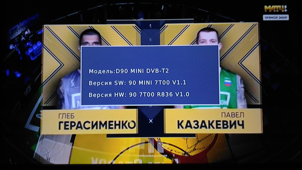

Прошивка из backup-а(Q32C-104HP.bin) имеет недостаток - находит не все программы в первом мультиплексе, USB файл поновее и с ним приставка корректно сканирует и прописывает первый мультиплекс. Процессор Mstar. <br /> <img src="https://i.postimg.cc/cHFvSkV9/D90-MINI.jpg" border="0" alt=""/>

так и есть . не стал опять отпаивать и считывать . Поэтому после прошивки -накатить обновление !
