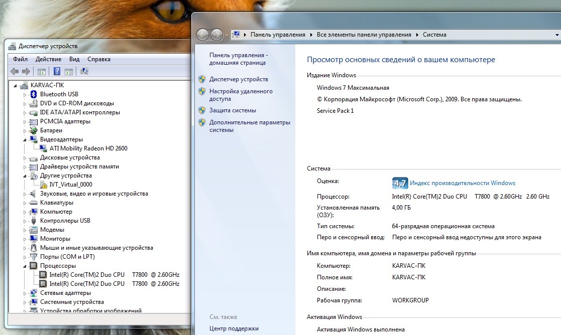

Произошли изменения - процессор заменен на Т7800 (более производительного для этого железа больше нет).<!--uSpoiler--><div class="uSpoilerClosed" id="uSpoilerTp1vPK"><div class="uSpoilerButBl"><input type="button" class="uSpoilerButton" onclick="if($('#uSpoilerTp1vPK')[0]){if ($('.uSpoilerText',$('#uSpoilerTp1vPK'))[0].style.display=='none'){$('.uSpoilerText',$('#uSpoilerTp1vPK'))[0].style.display='';$('.uSpoilerButton',$('#uSpoilerTp1vPK')).val('Закрыть спойлер');$('#uSpoilerTp1vPK').attr('class','uSpoilerOpened');}else {$('.uSpoilerText',$('#uSpoilerTp1vPK'))[0].style.display='none';$('.uSpoilerButton',$('#uSpoilerTp1vPK')).val('Открыть спойлер');$('#uSpoilerTp1vPK').attr('class','uSpoilerClosed');}}" value="Открыть спойлер"/></div><div class="uSpoilerText" style="display:none;"><!--ust--><img src="http://cs622917.vk.me/v622917694/21a5a/eSZlPSagmSw.jpg" border="0" alt=""/><!--/ust--></div></div><!--/uSpoiler-->

Каким образом Т7500??? <br /> Возможности по поддержке процессоров, объему памяти, типу видео определяется чипсетом материнской платы. Ваш чипсет поддерживает процессоры Intel Celeron D, Pentium 4, Pentium 4 Extreme Edition, Pentium D и Pentium Extreme Edition при частотах шины 533/800/1066 МГц, контроллер памяти DDR2-400/533/667 с поддержкой до 4 модулей DIMM без ECC суммарным объемом до 4 ГБ (так как у вас 2 разъема под память на плате, а не 4, то максимальный объем памяти для вашего ноута 2Гб). <br /><br /> Вот собственно все - Intel Core 2 Duo вы себе не поставите, памяти больше 2Гигов тоже. Производительность видео тоже достаточно скромная.

1. Очень даже легким образом: совместимость по процессорам выяснялась как раз по северу на сайте Интела (сейчас стоит Т7800, возможен еще и Т9500, но он не быстрее). <br /> 2. Есть планки и на 4 ГБ ДДР2, но они не актуальны в виду высокой стоимости и лимита железом в 4 ГБ (поэтому стоит 2*2 ГБ). <br /> 3. Да, видео слабовато, но с HD4650 система не сдружилась... <br /> <img src="https://pp.userapi.com/c850124/v850124482/e6f92/9saWreZ1jDA.jpg" border="0" alt=""/>
